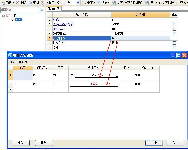

    挑檐鋼筋的設置只有其他鋼筋,其長度L是否不填數據,直接識別為畫圖的長度?
  • 挑檐鋼筋的設置只有其他鋼筋,其長度L是否不填數據,直接識別為畫圖的長度?
    答:不是的要輸入長度和鋼筋信息的。

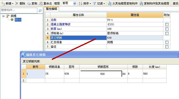

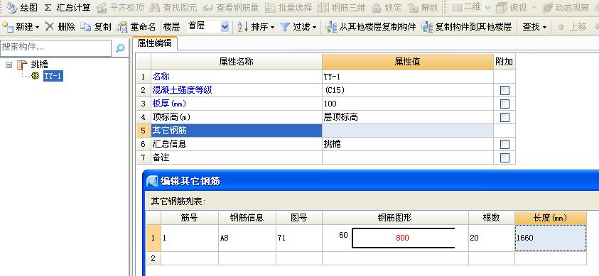

  • 其他鋼筋內輸入橫向鋼筋可以類似箍筋的輸入方法級別+直徑+間距縱向鋼筋不然,您圖示‘L’要給定值的。

    【挑檐的長度軟件不會自動跟蹤計算,建議用板、欄板等構件組合定義繪制,這樣軟件會跟蹤計算長度,在陽角位置好對接】
