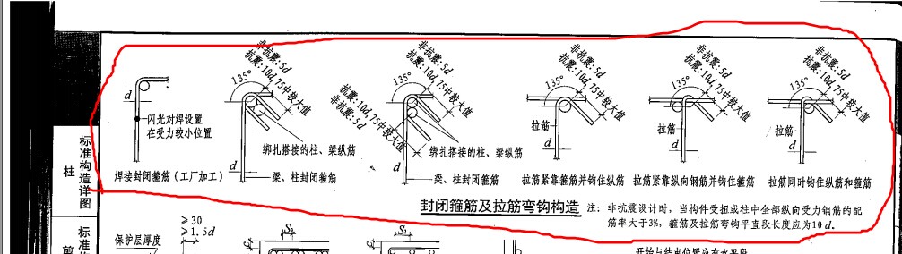

    什么時候拉筋的彎鉤是180度?為什么要彎180度?和135度彎鉤長度是否一樣?施工中也會做到180讀彎折嗎? (之前在圖紙kz中遇到過)
    梁、柱箍筋及拉鉤末端彎鉤都應做成135°,如11G101-1第56頁,當鋼筋采用一級圓且是受拉鋼筋時鋼筋末端彎成180°彎鉤,11G101-1第53頁【注】第1條要求(如墻體水平筋、立筋、板底筋等等)。

  • 拉筋所有彎鉤都應做成135°,詳細如圖,11g101-1第56頁。需要圖集可以發你郵箱。
