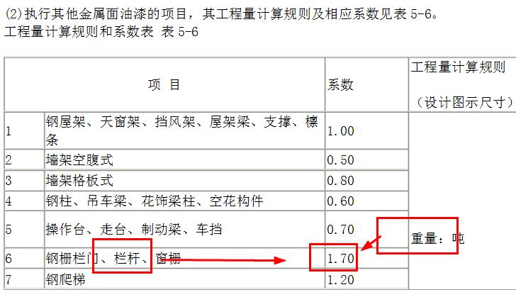

    你好:
    1、按重量來計算的。計算出來鋼管的重量。
    2、查詢你們當地的定額,用鋼管的重量*系數來計算,
    3、如下圖。乘以1.7的系數。
    4、我給你的是山西的定額的計算規則。山西土建的內容。不能套用修繕的定額啊。
