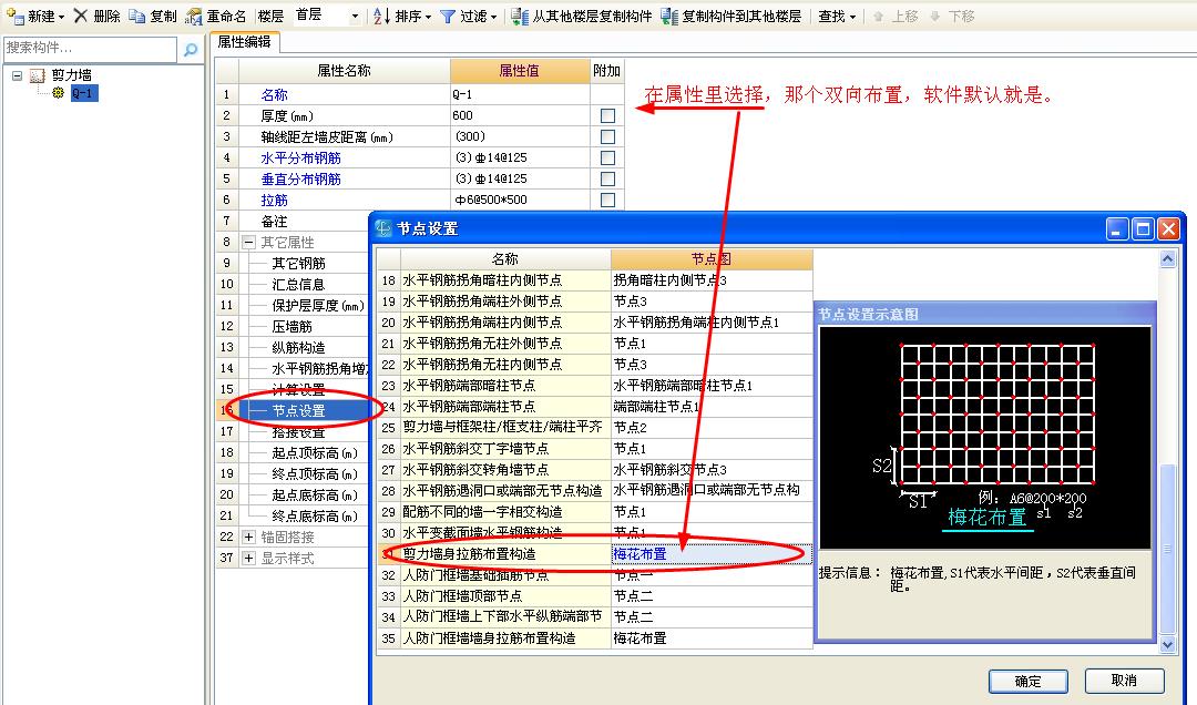

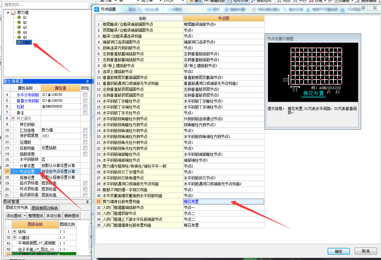

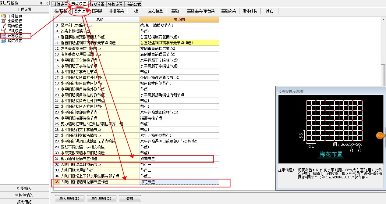

  • 剪力墻拉筋布置為雙向,如果只有人防層為梅花設置,在軟件中如何設置
    None
    答:計算設置是總體的設置,屬性定義時是個體的設置,可以存在兩種方式的。

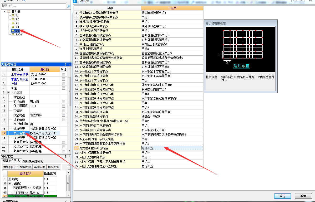

  • 在剪力墻列表中定義人防墻,拉筋為梅花布置時,其他屬性-節點設置第31條剪力墻墻身拉筋布置構造中修改為梅花布置,在這里修改是這一個人防墻的私有屬性,不會改變其他剪力墻拉筋為雙向布置。剪力墻拉筋人防
