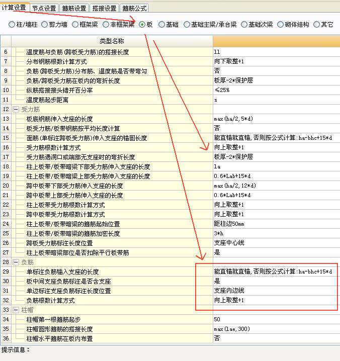

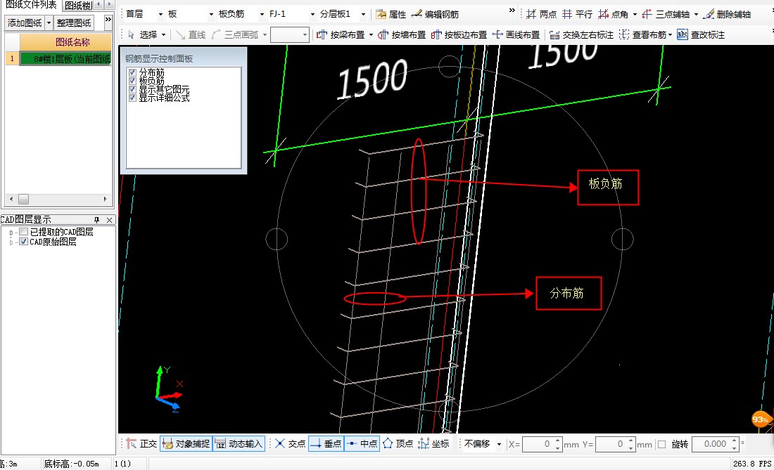

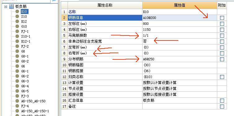

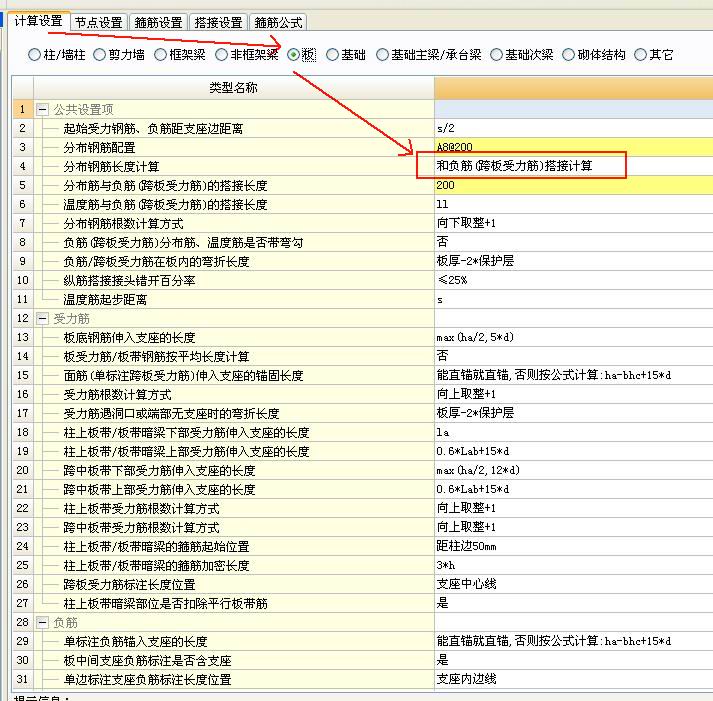

    板的負筋是C8@180 分布筋是A6@200 兩種鋼筋間距不一樣,分布筋如何布置,是按照負筋的個數搭接,還是分布筋直接通長布置。

  • 負筋位置正常布置,在沒有負筋的位置布置分布筋就可以了,負筋和分布筋是按搭接計算的,不是重復計算的

  • 板的負筋是C8@180 分布筋是A6@200 兩種鋼筋間距不一樣,分布筋如何布置,是按照負筋的個數搭接,還是分布筋直接通長布置。
    答:分布筋的計算是軟件自動檢測板負筋長長度計算的,不會重復的。分布黓認讀取計算設置,也可手工在屬性定義時修改的。
    通長布置
