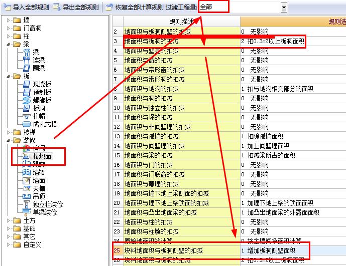

    在圖形中通風(fēng)道板洞面積大于0.1m2,如果在板洞上一層為塊料面層地面,得到的計(jì)算結(jié)果是扣除板洞面積 但是加板洞側(cè)面積 ,請問這是為什么? 依據(jù)在哪?

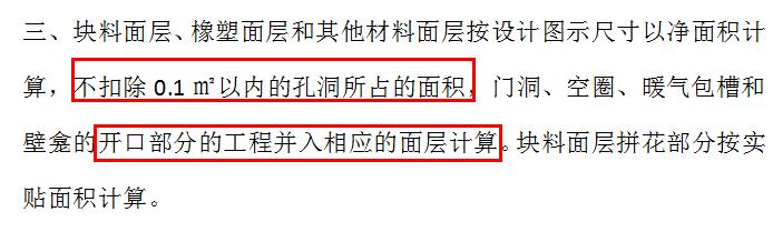

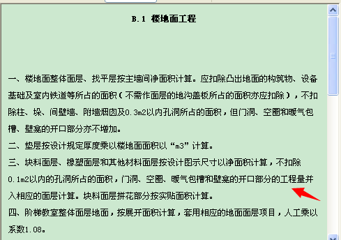

    按定額規(guī)定理解:大于0.1m2的孔洞應(yīng)該扣除其面積,洞口側(cè)壁鑲貼面積并入總工程量。
    洞口側(cè)壁應(yīng)該給的。

    1、河北12定額,大于0.1m2的需要扣除
    2、板洞側(cè)壁需要增加。
    3、如果是河北08定額的話,同理調(diào)整下。
    4、不扣除0.1m2內(nèi)的,扣除0.1m2以外的。這是定額的計(jì)算規(guī)則,歡迎討論。

  • 河北定額中塊料面層是要扣除大于0。1平米的孔洞面積的,同時(shí)只要扣除孔洞面積,同時(shí)也就要增加孔洞側(cè)壁的面積。
