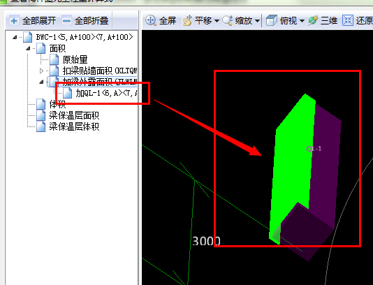

    你好:
    1、 選中壓頂---利用構件轉換--轉換成圈梁---選中圈梁===再利用構件轉換--轉換成梁。
    2、匯總計算,然后梁外漏也就是壓頂的這部分外漏的面積就給計算上了。
