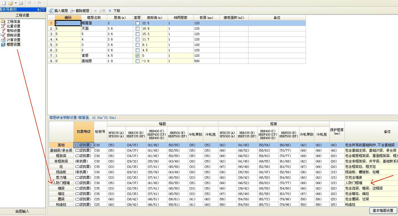

  • 請問各位老師,如何解決這個門框墻鋼筋的問題
    RT 門框墻鋼筋計算不正確

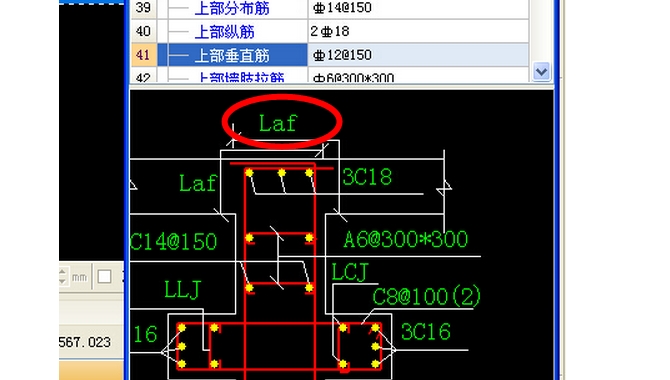

  • 你選擇的圖中墻頂錨固值是人防錨固LAF,節點區的高度直錨能滿足錨固長度就不會彎折,想要在頂部彎折可以直接把LAF修改成節點區高度加彎折的總長度就可以了。
    2014-08-12 21:24:43
  • 如果3號鋼筋是要要求水平的錨固,那么你在屬性中的錨固值就必須加上板厚的錨固值。
    框墻
    第二張圖設置好了的,但是計算出來沒有彎折”沒有彎折沒有關系,只要鋼筋的長度滿足要求就可以了。
