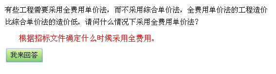

    有些工程需要采用全費用單價法,而不采用綜合單價法,全費用單價法的工程造價比綜合單價法的造價低,請問什么情況下采用全費用單價法?
    綜合單價法是清單的計價方法,綜合單價里包含的只是管理費和利潤,規費和稅金是不包含的,而全費用綜合單價是把規費和稅金也包含進綜合單價的,這種辦法一般是甲方有要求的時候才采用,通常的清單招投標用的都是綜合單價的方法,因為這個方法是清單計價規范規定 的。
    不論用哪種形式的,造價都應該是一樣的,差也不差不了幾塊錢應該,如果差的很多的話,你要自己查一下,是不是定額套用、取費標準或者材料市場價哪里調整的不一樣,應該是有的地方設置的不同,才造成造價不同的,應該是一樣錢。
