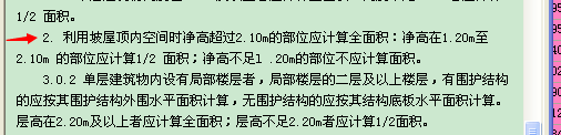

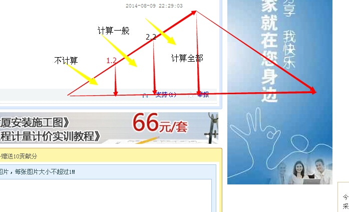

    看一下計算規定就明白了:
    建筑面積
    2014-08-10 12:30:00
  • 不能計算建筑面積。
