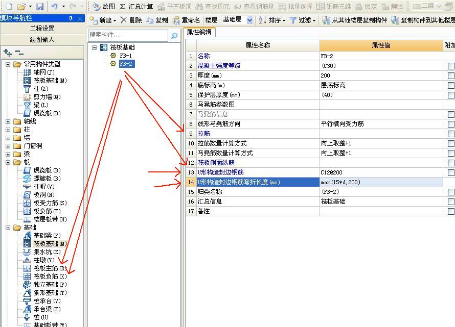

  • 這種基礎(chǔ)怎么定義和繪制
    下面的我想用樁承臺(tái),可是,這個(gè)基礎(chǔ)是雙層雙向的,所以就不行我就想用筏板基礎(chǔ)做,但是上柱墩呢?
    柱墩
我來答 收藏  舉報(bào)

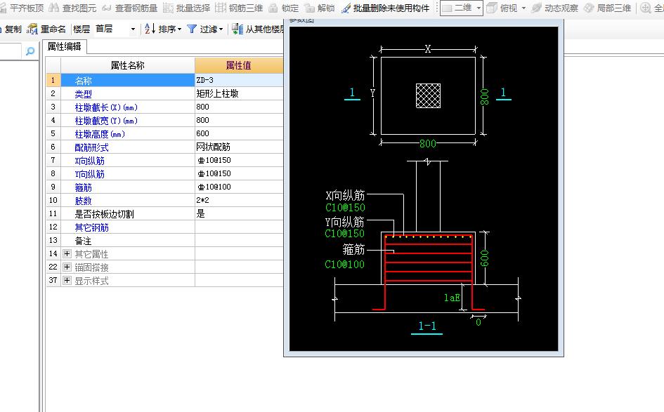

    答:雙層雙向按設(shè)計(jì)要求布置。柱墩按上矩形的布置。
    上柱墩
    廣聯(lián)達(dá)服務(wù)新干線
    2014-08-09 17:07:47
  • 這要正常定義筏板,布置雙層雙向鋼筋,在用柱墩定義柱墩布置就可以了。
