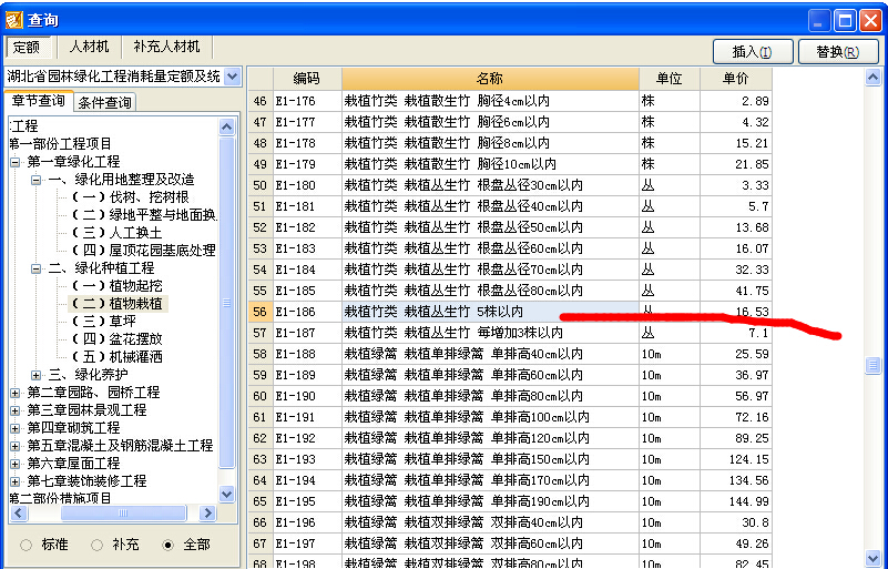

  • 現(xiàn)場(chǎng)栽植叢竹,規(guī)格為(高度6米以上,100株/叢),其栽植、養(yǎng)護(hù)應(yīng)該套什么定額項(xiàng)目?

  • 這個(gè)你可以根據(jù)圖片套E1-186,5株以內(nèi),然后換算成為100株。然后添加主材竹子的價(jià)格進(jìn)去。
    定額
    養(yǎng)護(hù)可以根據(jù)定額套下圖的子目按照高度選擇E1-330:
    定額項(xiàng)目

  • 這種規(guī)格的叢竹套用一般竹類栽植定額子目都不太合適,建議你參照此類定額自己補(bǔ)充一個(gè)定額子目(根盤(pán)徑很大,高度又高,栽植起來(lái)不太方便)。
