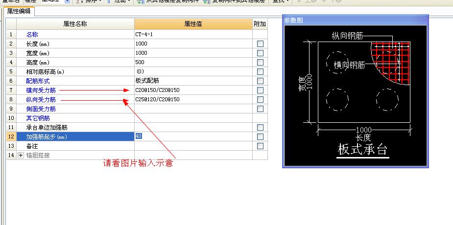

  • 樁承臺上下兩層雙向鋼筋怎么才能定義出來
    我定義的時候,只能畫一層,怎樣弄兩層
    樁
    2013新版鋼筋抽樣就可以定義,如果你用的是2009鋼筋抽樣,就要用斜杠的方式輸入,如B16-200/B14-100,斜后是面部鋼筋。
    2014-08-06 09:06:33

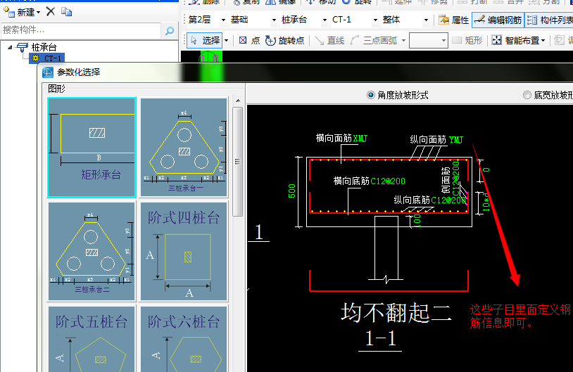

  • 我定義的時候,只能畫一層,怎樣弄兩層
    你好:
    1、新建矩形的承臺,然后本來就是兩層的啊,上面輸入鋼筋信息即可。
    樁承臺
    2014-08-06 09:04:59
