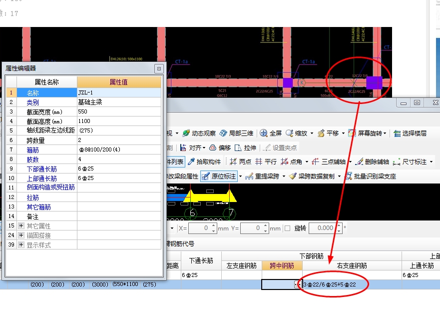

  • 這樣的地梁怎么做,仔細看原位標注,上下都有
    沒碰到過這樣的標注方法,軟件也不支持,怎么辦
    地梁
    問題補充:上下部分的端頭都有支座筋
    關于梁有上下支座標注的問題:
    上下支座的鋼筋不要合并輸入,否則對梁的內箍尺寸有關,當然對于2肢、3肢箍無關,4肢箍就有關的,可以這樣,不管上支座或下支座,按支座鋼筋根數多的輸入,支座鋼筋根數小的在匯總計算后再編輯進去,反正它們的長度是一樣的,把根數加上、鎖定。

  • 對于基礎梁的上下都存在有支座鋼筋時,基礎梁的上支座鋼筋并入下支座輸入,但上支座的鋼筋數量要扣減面部通長鋼筋量的支座鋼筋,如梁面支座鋼筋數量是5根,其中3根是通長鋼筋時,那么就按2根支座筋并入下部支座輸入。
    原位標注
    如果說你前面的6c25是4/2的,然后是不是輸不了呢,這些梁的支座鋼筋都比較多,基本是上下不一樣,然后都是2到3排的,這樣的話比如上部鋼筋時10c25 6/4 ,然后下部鋼筋時12c22 6/6 上部通長筋是4c25 ,那上部鋼筋扣除4C25是不是就是 6c25 2/4,加到下部支座鋼筋里面是不是數不進去了,6c25 2/4/ 12c22/6/6”哪個位置的前面,如果說的是面部的支座鋼筋,你應該要了解鋼筋圖集的標注規則,也就是說支座標注的鋼筋,它是包括了通長鋼筋。怎么會加不進去呢。如面部需要3條并入下部輸入,下部的5條,你就可以用8條輸入了啊,當然要相同規則折鋼筋,不同時就可以用加的方式輸入,圖片中也可以參考的了。
