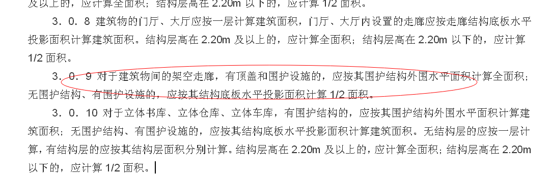

  • 對于建筑物間的架空走廊,有頂蓋和圍護設施的,應按其圍護結構外圍水平面積計算全面積;無圍護結構、有圍護設施的,應按其結構底板水平投影面積計算1/2面積。
    對于層高就是地面至頂蓋的高度。
