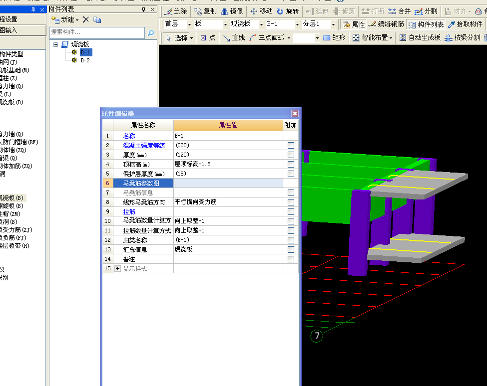

  • 不同分層的圖元可以一起顯示嗎?
    在繪制飄窗的時候,就會出現(xiàn)一個頂板,一個底板在同一個位置,不同的標高處,這個時候分層繪制,怎樣讓兩塊板同時顯示在三維里面
    先定義好板,然后在分層中布置,采用三維查看時,就可以顯示的。
    頂板
    我也布置完了,但是就是顯示不出來,還需要做什么嗎?我都畫了好久了這個兩塊板 了。還是顯示不出來”如果是確定已經(jīng)有布置,那么是可以顯示出來的,或者檢查一下是否是標高相同,它是重疊在一起。
    2014-08-03 15:31:25
  • 在繪制飄窗的時候,就會出現(xiàn)一個頂板,一個底板在同一個位置,不同的標高處,這個時候分層繪制,怎樣讓兩塊板同時顯示在三維里面
    答:只要標高準確,不重疊,三維時,同一層的構件,是同時顯示的。無論放的那一分層中。
    標高
