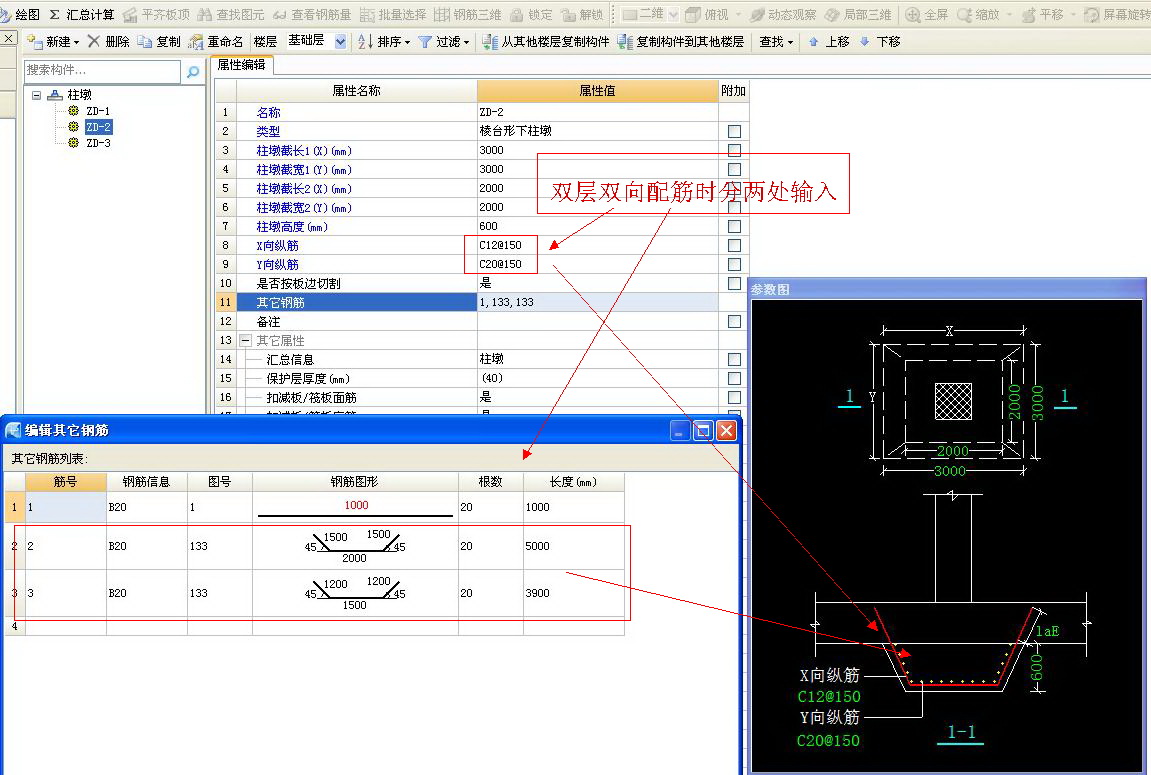

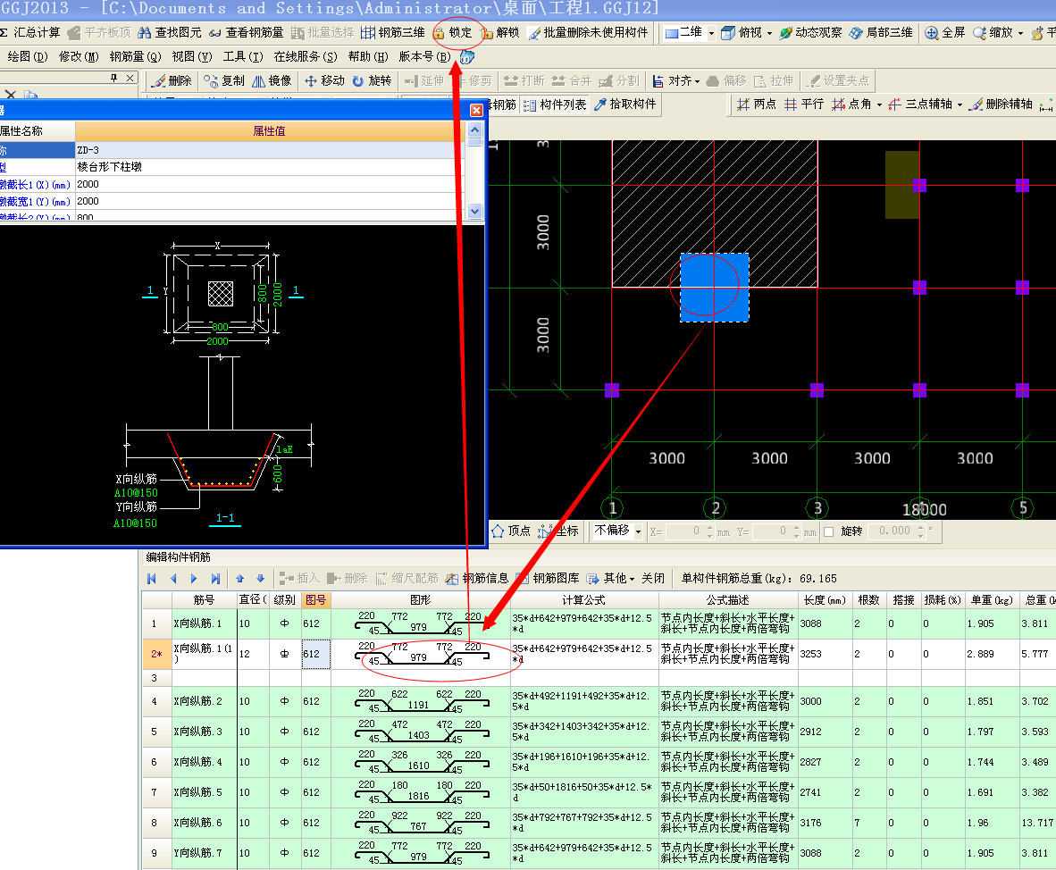

  • 雙層鋼筋的柱墩,現(xiàn)在輸入還無(wú)法直接設(shè)置,匯總計(jì)算后,可以在編輯鋼筋中插入調(diào)整。鋼筋規(guī)格相同就調(diào)整它的數(shù)量。調(diào)整完后,點(diǎn)工具欄的鎖定,這樣重新匯總計(jì)算時(shí)才能保存住調(diào)整的信息。

    用承臺(tái)來(lái)代替柱墩
