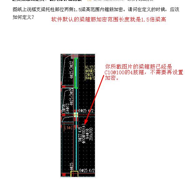

    圖紙上說框支梁托柱部位兩側1.5梁高范圍內箍筋加密。請問在定義的時候,應該如何定義?

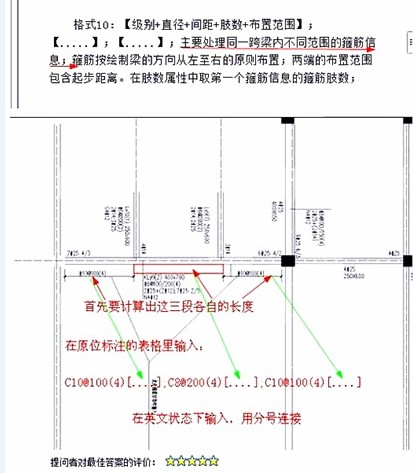

    你好:
    1、這個需要自己在梁的原位標注表格中輸入梁箍筋加密范圍。用[]分開。
    2、譬如說柱高1m,那么梁的加密范圍就是左右各1.5m,然后在原位標注中輸入。輸入方法見下圖。
    3、也可以自己計算出來多少根箍筋,放在單構件里面。
