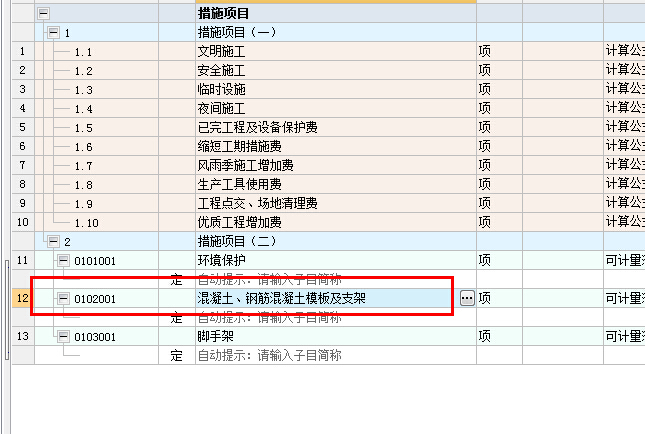

    用計量軟件把工程量算出來了,主要是現澆混凝土構件(模板量也算出來了),GBQ4.0套價時,模板放在哪里,, 求大神加指導

    模板放在措施項目這

  • 遼寧省的情況是這樣的,模板工程屬于可以計量的措施項目,模板項目應做在預算書(定額計價)或者分部分項(清單計價)中。措施項目清單表中的項目為不能計量的,以“項”計價的措施項目。

    你好:
    1、模板的定額子目放在措施費項目下。

  • 措施項目(二)表中

  •      用計量軟件把工程量算出來了,主要是現澆混凝土構件(模板量也算出來了),GBQ4.0套價時,模板放在措施費里的。
