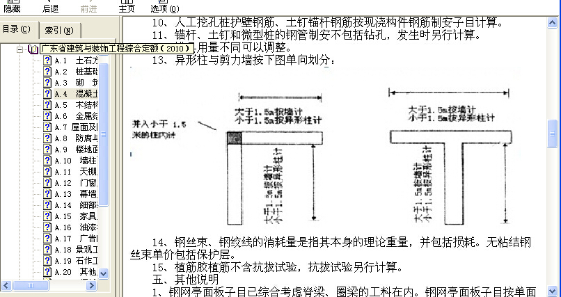

  • 剪力墻與柱區分計算,這與當地定額有關,暗柱寬度大于剪力墻厚度時,體積肯定是要計算的。圖片是廣東定額的規則,供你參考。
    鋼筋導入
