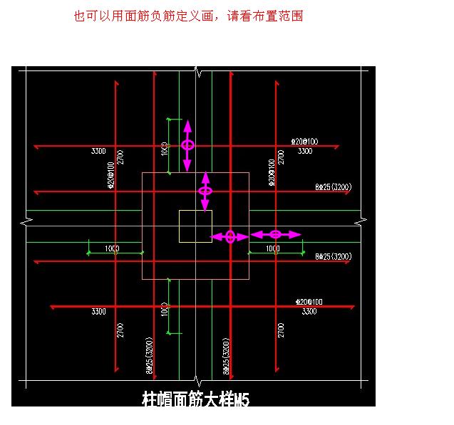

    這種柱帽的鋼筋怎么定義呀?
    柱帽
    鋼筋怎么

  • 在柱帽的其他鋼筋欄輸入,或者在單構件輸入。

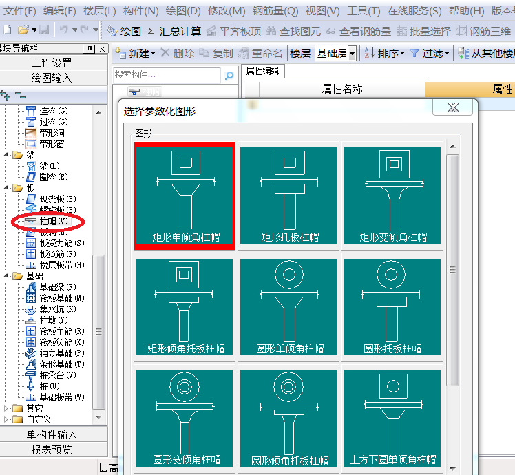

  • 在工具欄里,點開現澆板,下面有柱帽,點柱帽,新建柱帽,根據圖示選擇柱帽后,確認,再根據圖示鋼筋信息輸入鋼筋即可,看截圖
