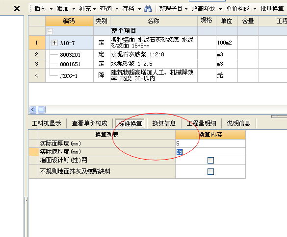

    它是根據(jù)建筑物的總高度計(jì)算的,規(guī)則:
    二、墻面垂直高度超過(guò)20m時(shí),外墻抹灰厚度增加為:30m內(nèi)增加厚度5mm60m內(nèi)增加10mm90m內(nèi)增加厚度15mm90m以上增加厚度20mm,套“抹灰砂漿調(diào)整”的相應(yīng)子目。
    大概是2008年前的版本,有個(gè)統(tǒng)一調(diào)整的功能,現(xiàn)在剛才查找了一下已經(jīng)沒有這個(gè)功能,也只能是自行用標(biāo)準(zhǔn)換算進(jìn)行調(diào)整了。
    外墻抹灰
    2014-07-31 10:04:35
  • 外墻抹灰不是按高度計(jì)算的,如果是整個(gè)樓都超高了,就整體計(jì)算超高降效的就可以了,不能單獨(dú)某一項(xiàng)計(jì)算,增厚可以套抹灰厚度調(diào)整的定額子目去計(jì)算就可以了
    2014-07-31 10:07:08
  • 外墻不存在超高的問題,因?yàn)橥鈮κ怯心_手架或吊籃的
    增厚:增厚的原因是什么,如果是因?yàn)槭┕し降氖┕栴}導(dǎo)致的,就沒辦法了
    如果是設(shè)計(jì)要求的厚度大,則可以調(diào)整
