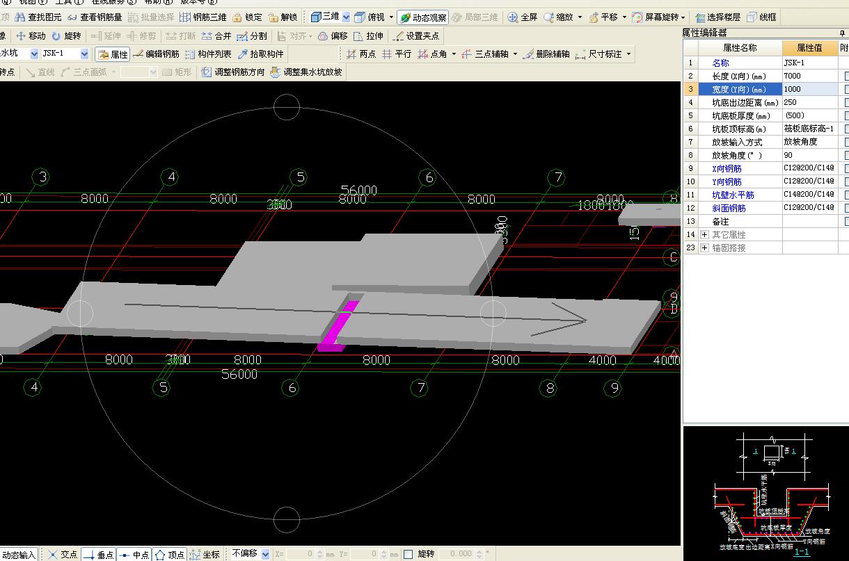

    兩塊筏板相交的地方有個伸縮帶,怎么布置
    兩塊
  • 兩塊筏板相交的地方有個伸縮帶,怎么布置,先把筏板按整體繪制,然后可以用集水坑定義布置;沒有處理的鋼筋用編輯鋼筋處理,鎖定構件。

  • 采用集水坑處理,服務新干線里有鋼筋高頻問題解析的視頻,里面有,你可以看一下。
    2014-07-31 07:49:58

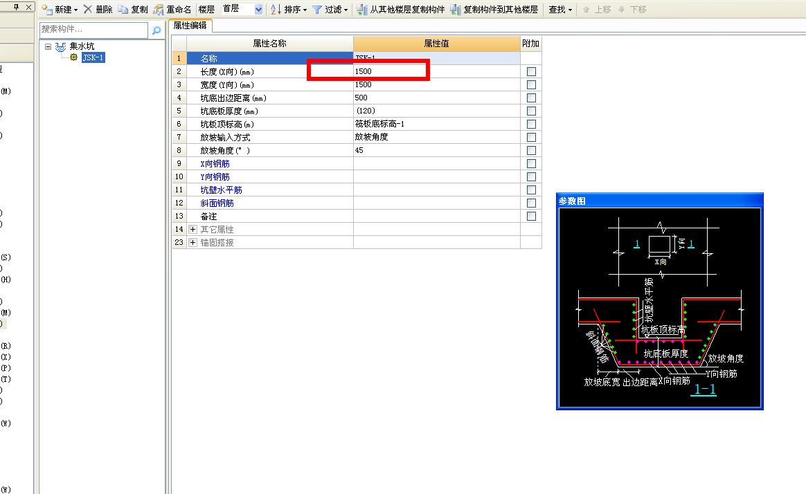

    答:用集水坑,長形的。

  • 用集水坑來做 自己調整長度即可
