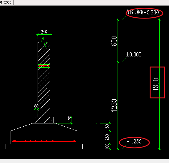

  • 已知場地原始標(biāo)高0.6米,基礎(chǔ)墊層底標(biāo)高-1.25米,計算挖土深度
    已知場地原始標(biāo)高0.6米,基礎(chǔ)墊層底標(biāo)高-1.25米,如何計算挖土深度?
    答:你的這個問題缺少一個前提
    假如是工程量清單計價方式計算工程量,那么挖土深度=室外自然地面到墊層底的高度=1.25-0.6=0.65米;
    如果不是清單計價的,那么就要按你們當(dāng)?shù)氐亩~中的計算規(guī)則來計算。有的地方時從室外設(shè)計地面到墊層底作為挖土深度,有的地方時從室外自然地面到墊層底的高度 所以還是要看定額計算規(guī)則。

  • 已知場地原始標(biāo)高0.6米,基礎(chǔ)墊層底標(biāo)高-1.25米,如何計算挖土深度?
    1、你說的是正負零上的高出0.6米,基礎(chǔ)墊層底標(biāo)高-1.25米,那么挖土的深度應(yīng)該是1.85米。
    2、按規(guī)定一般為正負零與室外自然地坪之間的高差,也就是(基礎(chǔ)墊層底標(biāo)高-正負零與室外自然地坪之間的高差)=挖土深度。(-1.25)-(+0.6)=-1.85
    2014-07-31 08:17:10
  • 挖土深度為1.85米墊層底
