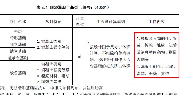

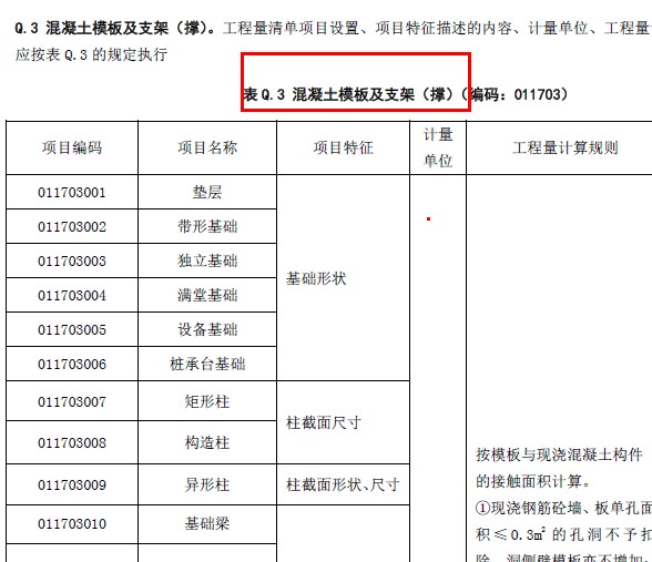

  • 甘肅的 2013定額中模板的工程量,在措施費中計入還是在分部分項中計入?
    None
    【您好,按照13清單,放在分部分項和措施項中都可以。。看一下特征描述是怎么表達的。。】
    13定額
    措施費
    2014-07-28 13:02:38
  • 措施費中
    2014-07-29 11:27:14
