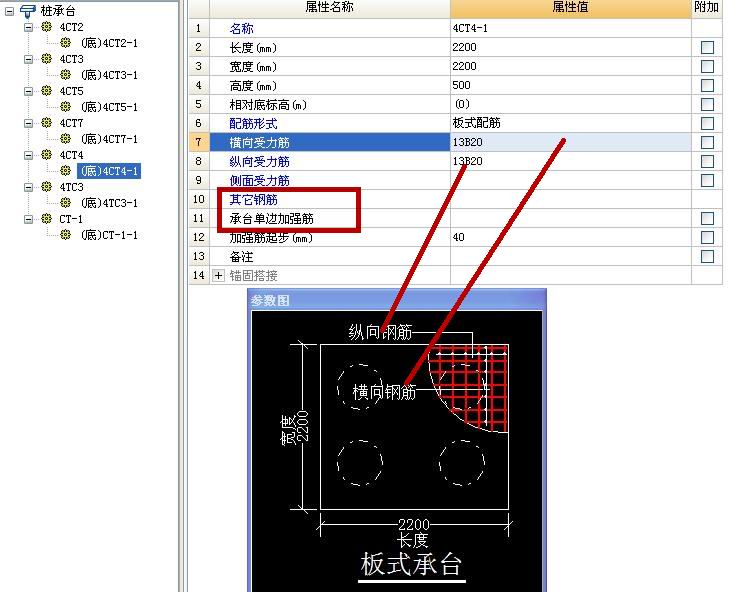

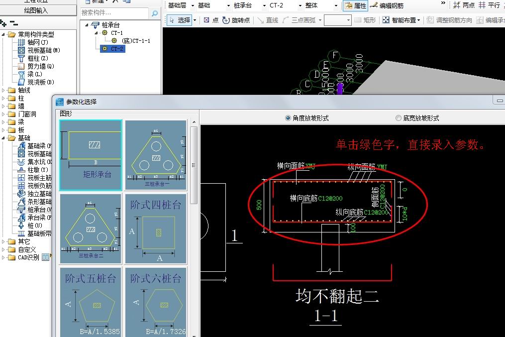

  • 詳圖里面到底表示的是什么意思
    請問一下基礎表格里面表示的基礎是兩階的,可是剖面圖是一階的,還有詳圖里的基底配筋和基礎表里的配筋也不一樣
    剖面圖
    配筋

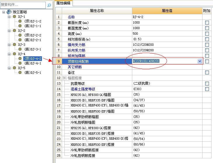

    答:》。。底部按正常處理,斜放的三根,用下圖頂部柱間加筋處理。
