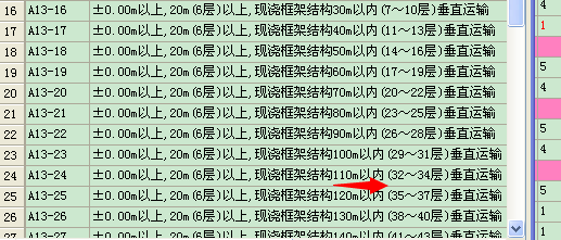

現澆框架結構,地下兩層,地上32層的垂直運輸費怎么套取
直接套取相應定額子目:
至于超高費按建筑物高度套取相應子目完成即可。
2014-07-28 10:49:48
