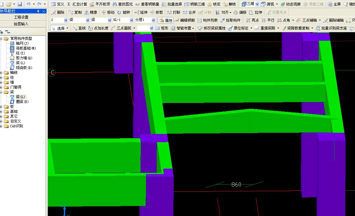

    梁截面不同的梁在圖形中畫的時候是上面平下面斜的,能不能顛倒過來下面是平的上面是斜的呢?
    截面不同
    梁截面

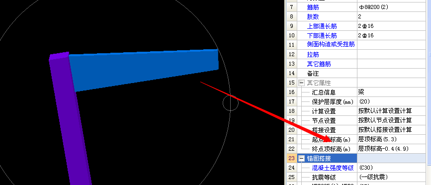

    調整一下標高就可以了
    如圖
    2014-07-27 16:10:50
  • 完全可以的,輸入起點頂標高、終點頂標高不同就成了上斜面了。
