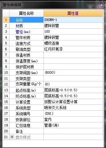

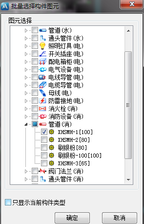

    廣聯達軟件在計算管道工程量的時候,沒有定義支架以及刷油,完后如何才能補充上
    匯總計算,批量選擇,在彈出對話框中勾選要修改的管道,確定,點擊屬性。在屬性中添加刷油類型和支架類型;
    管道工程量
    管道支架工程量
    2014-07-26 11:03:26
  • 廣聯達軟件在計算管道工程量的時候,沒有定義支架以及刷油,完后如何才能補充上
    回復:沒有關系,批量選擇構件后沒在屬性編輯器中完善支架及刷油信息,然后匯總計算即可
