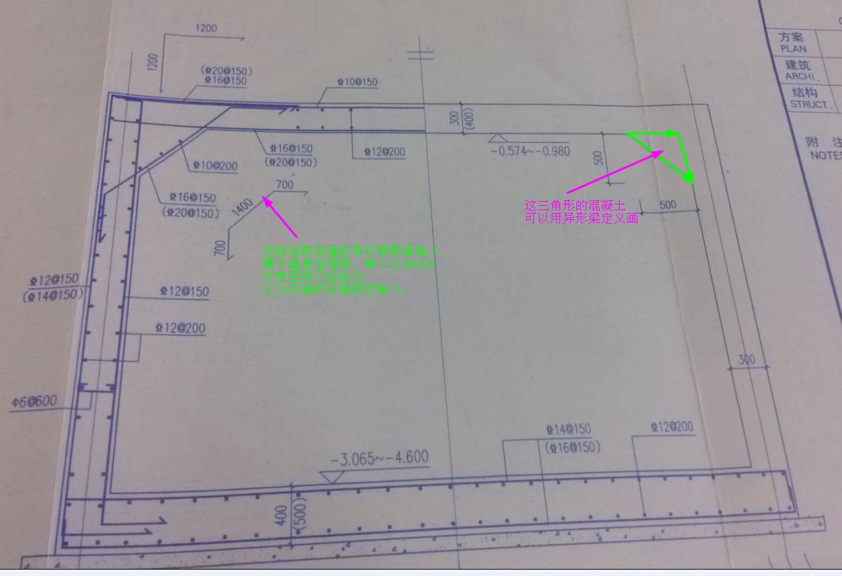

    這是一個車庫出入通道的頂板,有加掖,這個屬于墻加掖還是板加掖,這個加掖部分怎么做,在鋼筋和圖形軟件中,他的鋼筋和混凝土怎么計算,求解!

    墻的部分正常畫,然后多出的三角部分用個異形圈梁畫出三角形,然后把鋼筋放在其它鋼筋中,手動填加一下就行了。

  • 這類鋼筋構造建議你單構件或其他鋼筋找到相應的圖形并輸入圖示信息解決,省事

  • 這個屬于板加腋,如果沒有頂板,就不需要加這個腋
