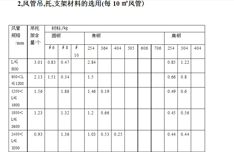

通風(fēng)管道中管道的支架應(yīng)該怎么計算?
通風(fēng)管道中管道的支架應(yīng)該怎么計算?有沒有多大的管道的支架應(yīng)該間距多少的?謝謝
