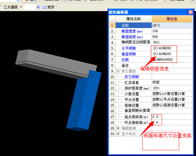

    求高手指點這集中空調板用廣聯達該怎么畫上去呢?另外PCB是什么板啊?
    廣聯達
    畫上
    鋼筋抽樣的飄板,可以用軟件的板布置,然后用負筋布置它的鋼筋,當飄板的鋼筋有錨入梁內或反檐時,可以在負筋屬性的左或右彎折中輸入代替,反檐可以用剪力墻代替,這個時候的反檐在屬性中輸入單排的水平鋼筋。同層有不同標高的板重疊時,設置好標高后就要在分層中布置了。

    PCB板是凸窗的上下面板,即所謂的飄窗板,空調板用現澆板定義,空調板的反檐用欄板定義即可
