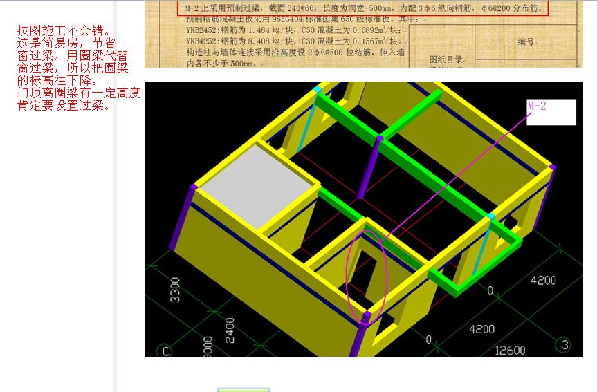

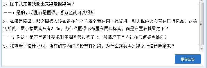

    有幾個(gè)問題: 1、圖中我紅色線圈出來梁是圈梁嗎? 2、如果是圈梁,那么圈梁應(yīng)該布置在什么位置?我在網(wǎng)上找資料,別人說應(yīng)該布置在層頂標(biāo)高,這棟簡單的二層小樓層高只有3.6m,為什么圈梁不布置在層頂標(biāo)高,而是布置在挑梁之下? 3、我查看了設(shè)計(jì)說明,所有的室內(nèi)門均設(shè)置有過梁,為什么還要再過梁之上設(shè)置圈梁呢?

  • 有幾個(gè)問題: 1、圖中我紅色線圈出來梁是圈梁嗎?
    【是的】

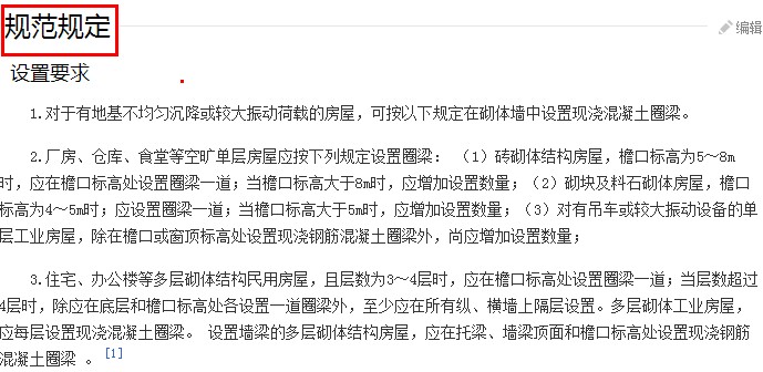

    【圈梁通常在每層的樓層頂部添加,用于砌體結(jié)構(gòu)中。。抗震的作用,封閉維護(hù)式。。在屬性中修改標(biāo)高為層頂標(biāo)高就可以。】(如果單層的檐高超過一定高度,需要增加圈梁數(shù)量。)
    層高
    【門洞口部位設(shè)計(jì)有過梁了,可以以圈代過處理。。但是定額子目還是考慮過梁。】
    2014-07-21 17:01:40
  • 如果本工程沒有設(shè)計(jì)梁,這個(gè)圈梁布置的位置九陰呆在層頂,途中明確了過量的信息,說明不是圈梁代過梁的。
