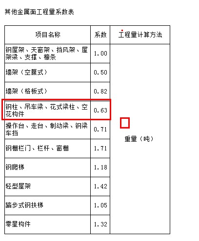

    您好,您是山東的吧?我想請教一些問題 1.鋼結(jié)構(gòu)中鋼柱、鋼梁、槽形板的防火涂料套用什么定額,及此項(xiàng)是否需要計(jì)取腳手架,若要計(jì)取,什么地方有依據(jù)?我看了山東的定額中金屬面油漆中防火涂料兩遍,還要求乘以0.63的系數(shù),這個(gè)基礎(chǔ)定額是多厚的,如果我要套耐火三小時(shí)和兩小時(shí)的應(yīng)該套那個(gè)? 2.鋼結(jié)構(gòu)槽形板安裝時(shí)是否需要計(jì)取腳手架 希望您能指教一下,謝謝

    樓上回答的已經(jīng)很詳細(xì)了,以后最好別追問,一般沒人會回答追問的,厚度你在規(guī)范里面找吧,定額中一般不會有關(guān)于厚度的詳細(xì)說明,但是在那個(gè)工料機(jī)里面應(yīng)該有每個(gè)㎡或者每t的涂料使用量多少公斤,你可以對比這個(gè)用密度換算一下

  • 您好,乘以系數(shù)是定額的要求。。
    金屬面油漆
    防火涂料區(qū)分材質(zhì)套定額子目

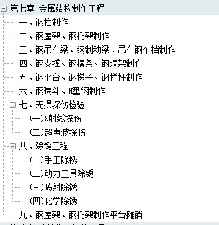

    槽形板
    。。有單獨(dú)的定額號。。通常腳手架不考慮、、鋼結(jié)構(gòu)部分有單獨(dú)的一章定額子目。。一般考慮定額內(nèi)容就可以。。
