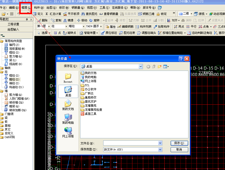

    這是整個小區(qū)的地下室,紅色區(qū)域代表樓棟地下室,我可以把樓棟的地下室和純地下室分開建模不?影響大不大。因為圖紙上面就是分開的,如果我分開建模,后面可以合并在一個模型里面不,怎么合并?詳解!!! 還有就是,如果合并,那些樓棟單獨建立的時候是正交方向建立的,但是和在一起就是歪起的了,怎么合并呀。。。

    一定要分開建模的話可以用塊存盤和塊提取功能,方便定位,如圖二

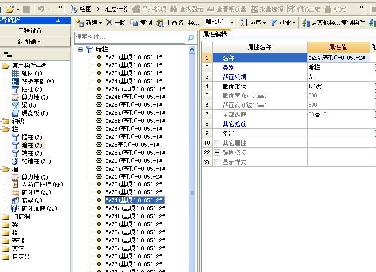

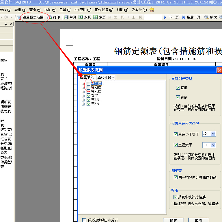

  • 是可以分開計算,但需要注意的是:
    在進行地下室鋼筋抽樣的首層也布置上柱和剪力墻,這個首層柱和剪力墻就不要輸入鋼筋信息,這樣下層的柱和剪力墻才可以計算錨固信息。
    在首層以上的鋼筋抽樣時,負(fù)一層的柱和剪力墻也要布置,負(fù)一層的柱和剪力墻就要有相應(yīng)的鋼筋信息,首層柱和剪力墻才會考慮下層的 錨固長度的扣減,報表中選擇樓層時,負(fù)層以下不選擇就和行了。
