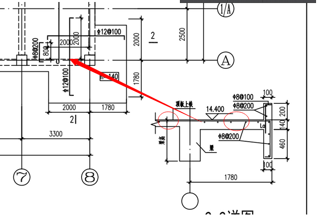

  • 關(guān)于下面支座負(fù)筋的標(biāo)高。
    陽(yáng)臺(tái)的標(biāo)高是底標(biāo)高。而板是頂標(biāo)高。那支座負(fù)筋的標(biāo)高該怎么設(shè)置啊。如果是頂。那飄出了一部分怎么辦。如果是底。進(jìn)去一部分又怎么辦啊?

    你好:從圖上看頂標(biāo)高是相同的,不是你描述的那樣。
    廣聯(lián)達(dá)服務(wù)新干線
    2014-07-20 18:16:30
  • 頂標(biāo)高內(nèi)外都是平著的(14.400)。
    2014-07-20 20:46:11
  • 陽(yáng)臺(tái)的標(biāo)高是底標(biāo)高。而板是頂標(biāo)高。那支座負(fù)筋的標(biāo)高該怎么設(shè)置啊。如果是頂。那飄出了一部分怎么辦。如果是底。進(jìn)去一部分又怎么辦啊?
    答:。。負(fù)筋標(biāo)高與樓板平的。上翻下翻鋼筋,另行處理。
