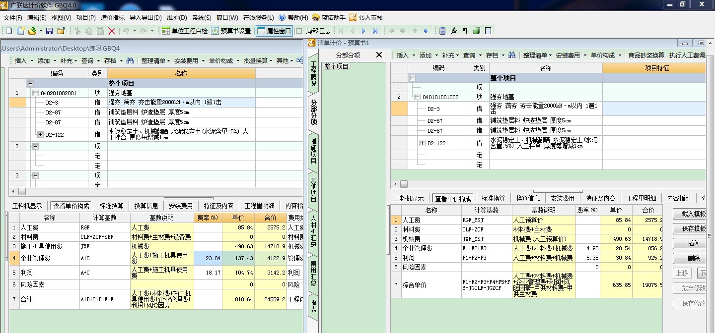

    湖北2013土建廣聯達套市政定額的時候后面的取費專業是2013土建;請問下這個需要修改嗎? 如果修改怎么修改,人工執行的是2013定額標準,還是執行以前鄂建文2012-85號文件的?
    答:你好,2013年新定額清單編制工程與2008定額清單工程是有明顯差異的,關鍵是取費不同,2013年是人機取費,清單里面企業管理費和利潤費率極高,2008是人材機取費費率相對很低,但是2013新定額這里是沒有市政新定額的,還是要用2008市政定額,所以還是用08年定額比較好,用08年定額就需要調整人工費,執行鄂建人85#人,人工單價為56.86.129,如果一定要用13年定額就執行新定額人工單價
