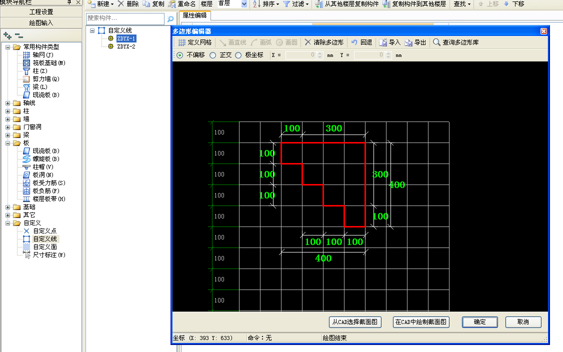

  • GRC線腳在廣聯達中用什么構建能做出來 圖形算量需要做嗎
    可以用自定義線,如果造型特殊,就用異形的.
    圖為舉例
    算量
    2014-07-18 10:34:54
  • 答:GRC線腳,是成品裝飾構件,一般用自定義線定義并布置,工程量按米計算。
    2014-07-18 10:23:14
  • 可以用自定義線定義處理的。
