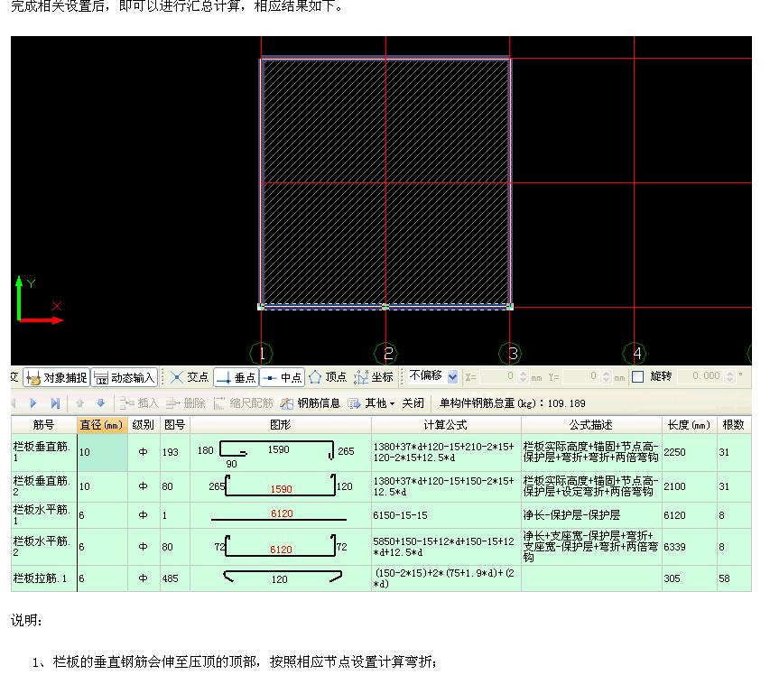

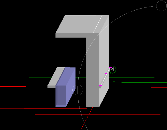

  • 變通處理:1、上部頂板(布置圖示鋼筋);2、右邊定義墻(圖示鋼筋);3、右下定義欄板(圖示鋼筋)主要調整節點設置;4、下部凸出部分可頂板(圖示鋼筋)注意布置鋼筋后點擊其調整一下OK了
