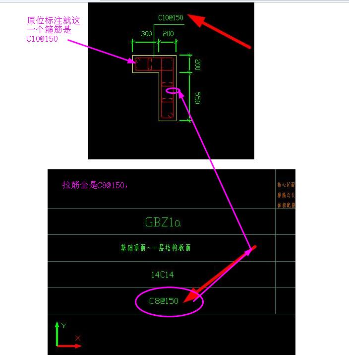

    識別柱大樣的時候,有個鋼筋信息是C10@150,有個是C8@150,但是在點擊點選識別大樣圖的時候,卻是直接給的C10@150,這兩個哪一個是箍筋信息,哪一個是拉筋信息呢??謝謝了
    拉筋信息
    大樣圖

  • c10@150是箍筋,另一個是拉筋。
    2014-07-16 10:50:23
  • 答:把拉筋1--3。改成C8-150。
