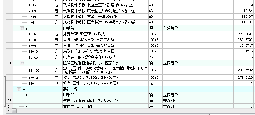

  • 我剛開始學(xué)清單,知道腳手架模板等是措施項目費,但是我看套價的文件基本都放在分部分項工程量清單中,而措施項目清單中都是記取費率的項目,為什么這些項目不放在措施項目清單下面呢?還是放在哪個清單項目中沒有影響呢?那最后為什么匯總措施項目費中沒有腳手架模板等的費用?
    腳手架、模板那是放在措施項目清單里面的
    見截圖:
    措施項目清單有按項計價的,也有按工程量計價的(模板、腳手架就是這樣的)
