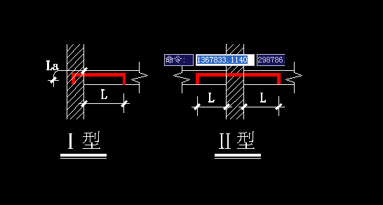

  • 請問下圖中的板負筋長度是計算到梁中還是梁外邊呢?
    如題,求解,謝謝。
    板負筋
    答:在廣東,像這樣的圖示,如設計圖沒有說明時,按到梁邊減保護層處理。或者會審圖紙時提出,讓設計回復。

  • 你好:圖上是看不出來的,只有在圖紙的說明里或者總說明里有這樣的要求。建議去看一下。
