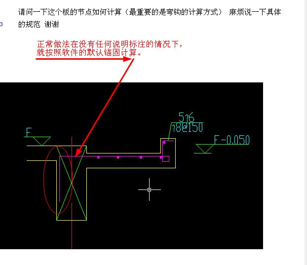

    請問一下這個板的節點如何計算(最重要的是彎鉤的計算方式) 麻煩說一下具體的規范 謝謝
    彎鉤

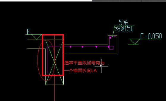

    通常錨入支座內LA。
    彎鉤的

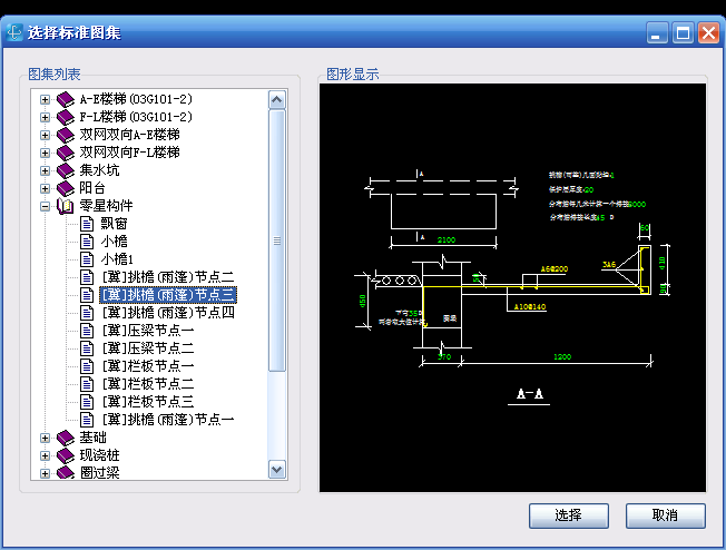

  • 答疑解惑
    在單構件輸入其他構件管理找到其它添加,然后,參數化輸入(C)點擊選擇圖集,在零星構件內找到挑檐雨篷節點三,和你的完全一致,輸入數據OK了
