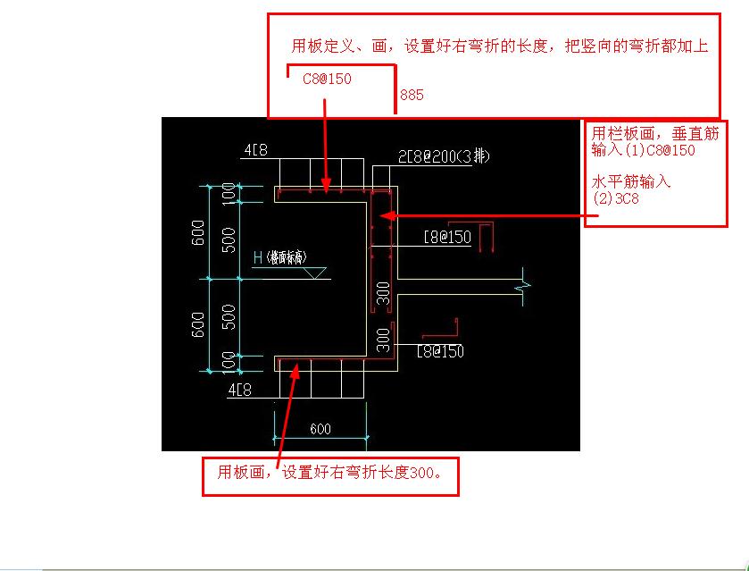

  • 飄窗大樣、空調板大樣如何在鋼筋里繪制算量?求詳細答案
    空調板、飄窗板直接用現澆板繪制?飄窗下面的墻體用剪力墻還是用欄板繪制?有什么好方法呢?
    飄窗板
    飄窗大樣

  • 空調板、飄窗板直接用現澆板繪制?答:是。
    答:飄窗下面的墻體用剪力墻還是用欄板繪制?用設計要求墻體繪制。

  • 飄窗、空調板在鋼筋算量軟件里繪制圖形太繁瑣,費時費力。本人就是清點相同規格的構件數量,在“單構件”算量中輸入鋼筋規格數量計算鋼筋工程量。即省事又準確。

  • 飄窗和陽臺建議您采用變通處理方式:板按照圖紙定義板畫圖元并布置鋼筋后點擊橫向鋼筋在左右彎折尺寸(截圖為由彎折300),右鍵復制到分層2,在分層2下點擊板調整標高即可(成為雙層);所謂的墻(豎向構件)定義欄板并輸入鋼筋信息,調整標高符合圖紙OK了。
