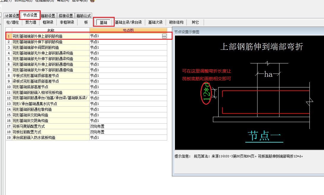

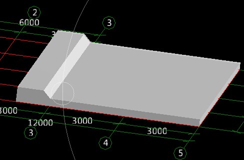

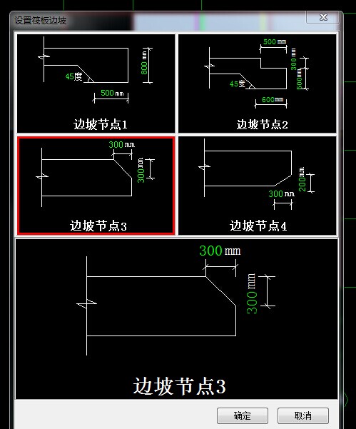

  • 可把筏板分割開,墻下條基部分定義為600厚筏板,相交部份設置筏板多邊邊坡,點擊筏板分割線即可設置,布筋時采用多板布筋,板底附加鋼筋用負筋布置,600厚筏板按要求定義側面鋼筋,筏板主筋在節點設置里設置好彎折長度。

    也可用異形自定義線畫,新版GGJ2013鋼筋可以截面編輯,不是新版的可以在其它鋼筋中輸入
