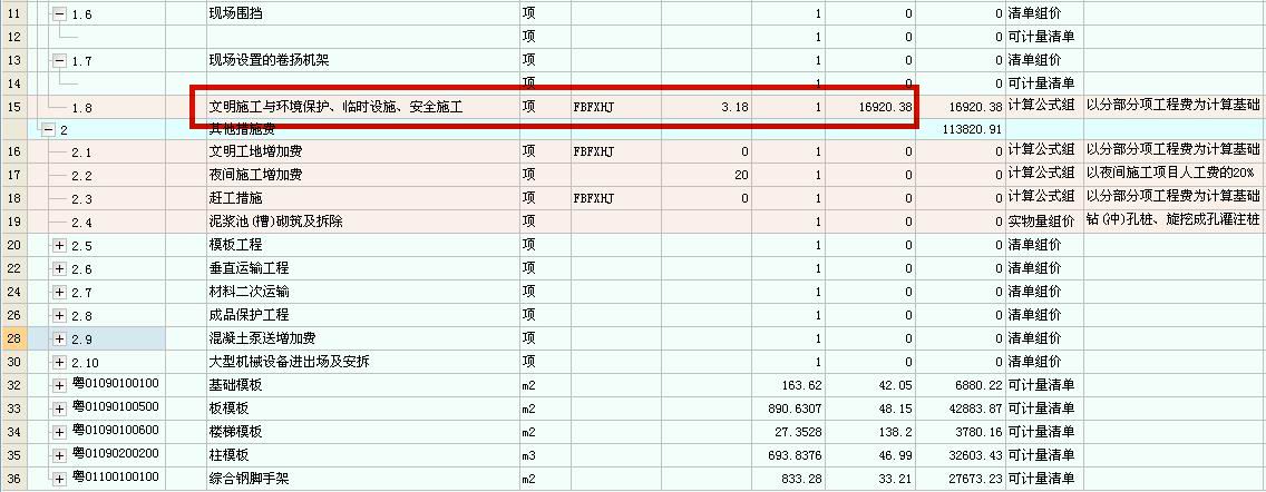

    廣聯(lián)達(dá)計價軟件全費(fèi)用清單中如何計取安全文明施工費(fèi),是否計取?
    答:建設(shè)部明確規(guī)定“安全文明施工費(fèi)“不可競爭的費(fèi)用,理應(yīng)記取的。
    聯(lián)達(dá)計價軟件
    2014-07-09 17:31:43
  • 安全文明施工費(fèi),我們這里是劃到規(guī)費(fèi)里面了,無論采取什么形式的計價方式都需要記取的。
    如果在規(guī)費(fèi)里面記取了,就不再在措施費(fèi)里面記取,你看一下你們當(dāng)?shù)氐娜≠M(fèi)程序,規(guī)費(fèi)里面是否含有這項(xiàng)費(fèi)用,如果沒有,應(yīng)該在措施費(fèi)里面記取。
    2014-07-09 17:19:59
