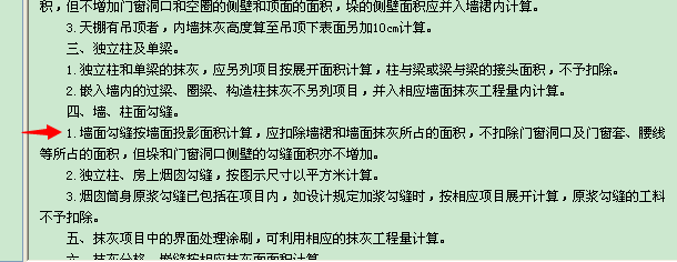

    有直形墻的勾縫定額,但是沒有弧形墻的,如果套取直形墻的9-2-64那是按實際面積計算,還是投影面積然后乘以系數,還是實際面積然后再乘以系數呢,如果乘以系數該是多少呢
    問題補充:請厲害人士指教
    墻面勾縫是投影面積計算工程量的:
    還有定額內沒有乘以系數的說法。

  • 定額中沒有弧形墻勾縫的定額子目時就套直形墻勾縫的定額子目,定額允許乘系數的就乘,沒有說明和規定的就不乘,工程量可以按實際弧形的面積去計算
