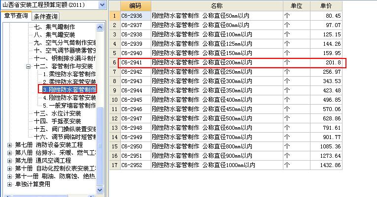

  • 污水出戶管管徑改為D150 ,剛性防水套管大小改為D219
    設計修改是在施工前下發的,是要算鑄鐵管和剛性防水套管的錢。圖片是我算的鑄鐵管,那剛性防水套管是要單獨計算并套“剛性防水套管”定額。
    以下定額供你參考
    套管大小

  • 污水鑄鐵管DN150出戶時需安裝剛性防水套管規格應為DN150,不是D219。剛性、柔性防水套管規格都是與管徑規格一致的,鋼套管規格才是比管道規格大1-2號。設計變更在中標之后,應按設計變更內容重新組價,如果原中標有相同清單的,應執行原綜合單價,原中標清單沒有的,重新組價后報建設單位審核批準,作為結算依據。剛性、柔性防水套管及其他套管都不單列清單,組價時在管道安裝清單下面,除非只是變更套管,才補充清單再套子目。
