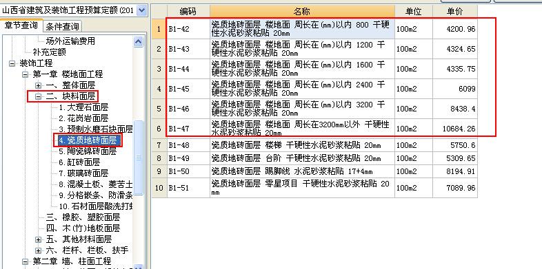

    地面1:防滑地板磚 1.20厚1:2水泥砂漿抹面壓光貼防滑地磚 2.素水泥砂漿結合一遍 3.80厚C15混凝土 4.2:8灰土 該怎么套呢? 地面2:水泥砂漿地面 1.20厚1:2水泥砂漿抹面壓光 2.刷素水泥砂漿結合一遍 3.鋼筋混凝土樓板
    需要套砼墊層、灰土墊層和瓷磚地面(套價后把瓷磚單價按防滑地磚單價計入即可)定額子母。
    套整體面層“水漿地面”即可。
    2:8灰土
    2014-07-08 15:10:15
  • 這里面就是個素水泥漿的問題,你看看貼防滑地磚子目和20厚1:2水泥砂漿地面子目里面時候包含素水泥漿,包含的話就不能再計了。一般都是包含的。
    2014-07-08 14:19:09
  • 套用整體樓面地板磚子目換算主材即可
