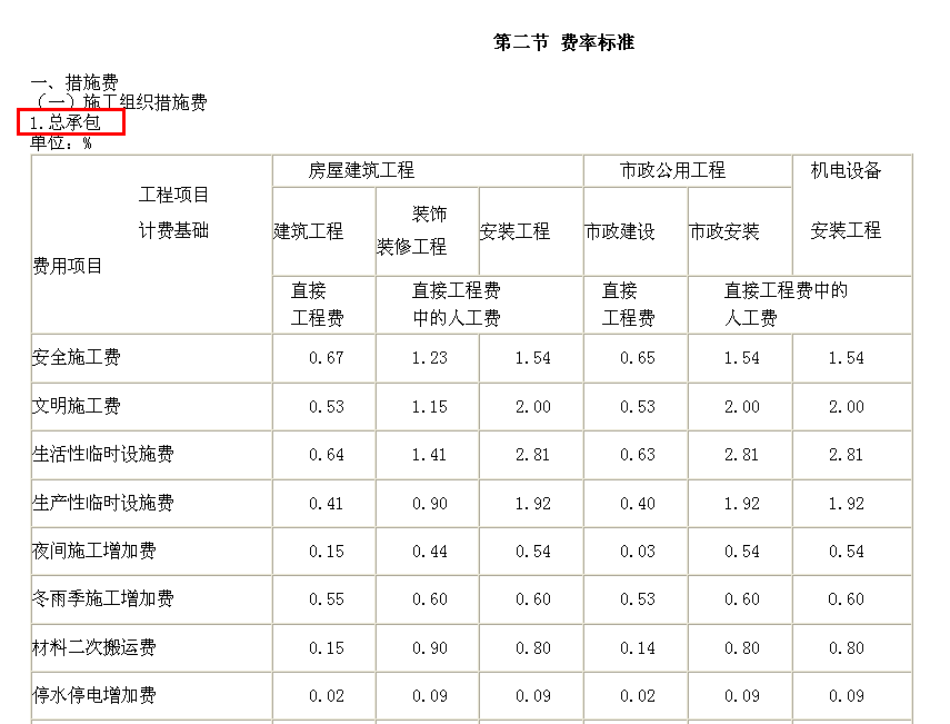

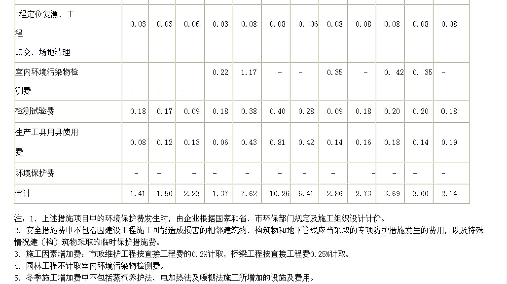

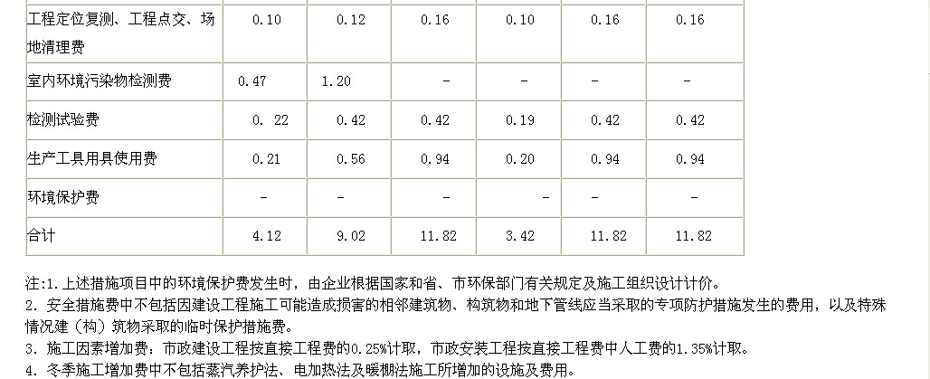

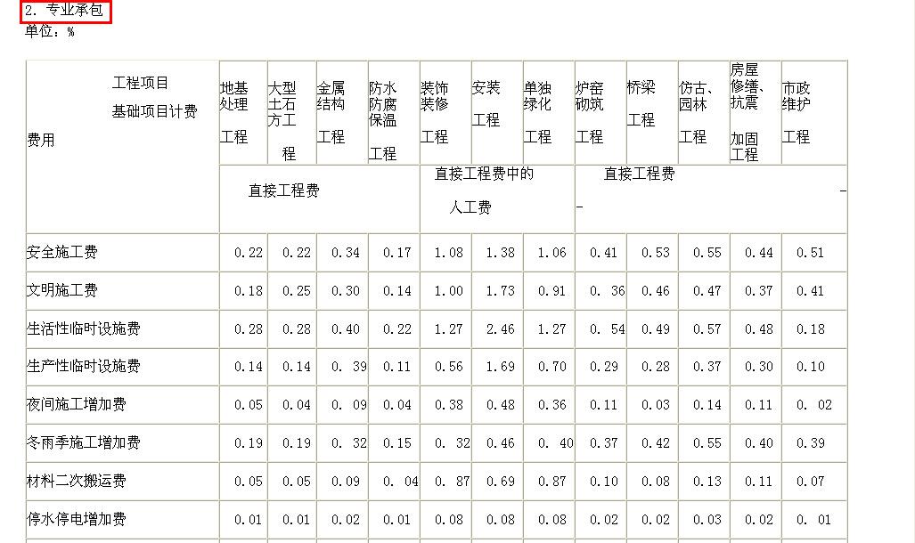

    山西措施費(fèi)分“總承包和專業(yè)承包”,企業(yè)資質(zhì)不同費(fèi)率不同。
    看圖
